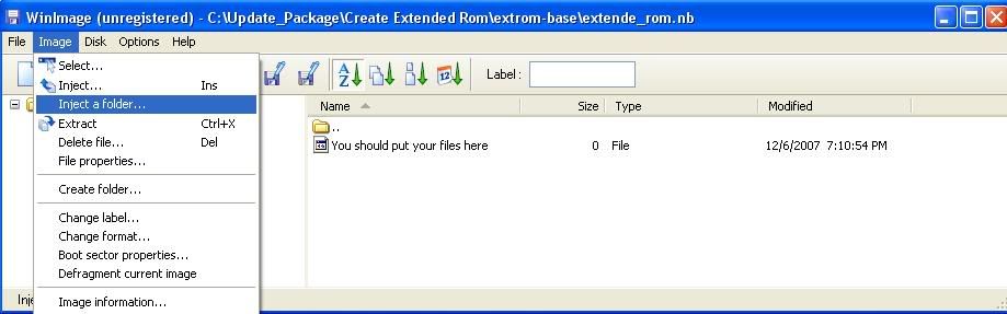

* Andate nella cartella Update_Package\Create Extended Rom\Winimage Trial ed eseguite il file winimage.exe
* Aprite la cartella Create Extended Rom\extrom-base\extende_rom.nb con winimage.exe
all'interno troverete un file che dice: "You should put your files here". ("Dovete mettere i vostri file qui") Cancellate questo file!
* Andate nella cartella ExtRom folder. (Guardate la figura) troverete la cartella ExtRom in molte delle ROM wm6. Quando scaricate una rom wm6, questa cartella solitamente è accanto al file Upgrade_ROM.bat .
* Impostate tutti i file come "sola lettura" (Selezionate i file, Tasto destro, quindi scegliete proprietà e poi Solo Lettura.) <-------Importante!! (Aggiornate)
* inject the ExtRom folder
* Salva il file.

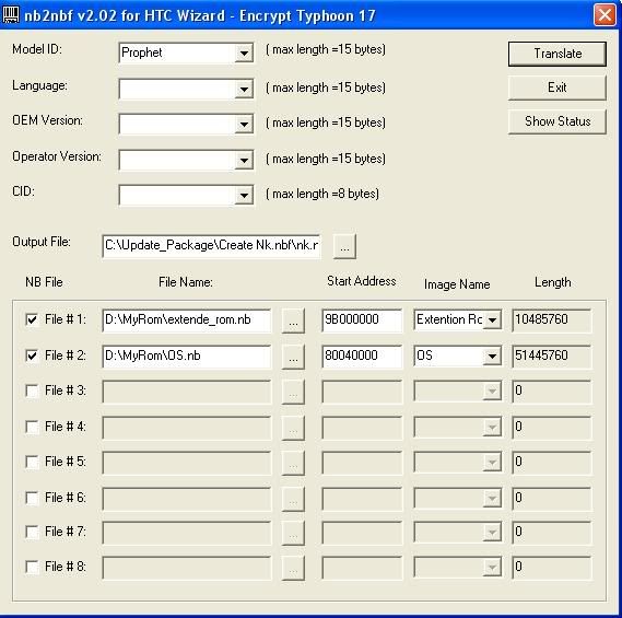

* Andate nella cartella Update_Package\Create Nk.nbf e lanciate nb2nbf.exe
* Cambiate il Model ID da Wizard a : Prophet
* Il campo CID deve essere vuoto!! Ma potete mettere numeri qualsiasi nel campo versione OEM.
* Selezionate "File #1" quindi sfogliate e selezionate extended_rom.nb che avete creato al punto 3.
* Settate l'indirizzo di partenza a 9B000000
* Scrivete Extension Rom nel campo image name (Extension Rom e non Extended Rom)!!! Edit: potete anche scrivere solo Extension invece di Extension Rom.
* Selezionate "File #2" quindi sfogliate le cartelle e selezionate il file os.nb che avete scaricato.
* Selezionate OS dal campo "Image Name"
* Selezionate la destinazione dove volete salvare il file di output (nk.nbf)
* Cliccate il bottone "Translate" nell'angolo in alto a destra della finestra.
